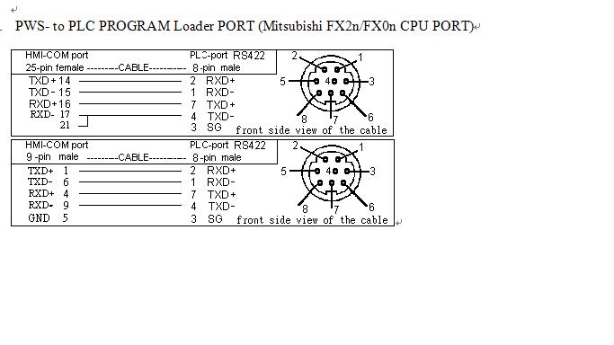

哪位大侠有海泰克与三菱FX系例的通讯线的接线图

海泰克与三菱FX系例的通讯线

谢谢1楼的大侠
海泰克与三菱FX系例的通讯线
