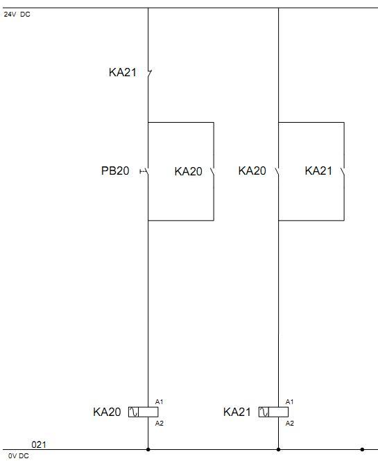

功能简述:
按下按钮PB20,接通继电器KA20;
KA20接通后自锁,并有一组触点接通继电器KA21;
KA21接通后自锁,并利用一组常闭点将KA20断开。
1.楼下有朋友反馈文字描述中按钮PB号错了,现改过来,与图纸的PB20相符;
2.更多朋友问题集中在“这个电路有啥用呢?”。其实这个电路啥用也没有,就是分析着玩。
大家亮招吧!

这是个是单个脉冲产生电路,不过频率不高,不超过上前赫

    可以,这个是用继电器做上升沿的电路吧

    可以实现但是不稳定,触点结构是先断开再闭合的,不建议设计这种电路。

    要看继电器的响应速度,可能会产生抖动,不稳定。最好中间加几个类似的电路,续级传递过去相当于延时一下会好点

    按照继电器逐点通断持续来看;可能不能实现;除非你按按钮方式习惯所致(按下按钮开关后延伸一定的时间;致死误动作而达到你的目的)!自己分析看看吧!

    可以实现但是不稳定

    理论上讲能够实现那个动作,特别是好的,触电动作快的,更易实现

    KA21自锁后没办法复位啊,按一次就没用了啊

    两个同型号的继电器可以实现,但只能用于研究。
