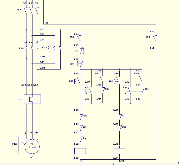

一个简单的继电器控制系统,控制电葫芦正反转,有点动,有自动提升.可在调试时发现有时候点动会误动作,变成自动了,图我附上,原理上不应该有问题,经验丰富的朋友帮我分析一下该怎么办?一般情况下每20次会有一两次误动作!
注:SB1,SB3是自动SB2SB4是点动!下面的是行程开关!

是俩边的点动都会出这样的问题吗?接触器一般不会有问题,两个点动按钮不是买的大兴的吧。

都会!反正是正泰的垃圾开关.质量很差的!

我也分析是开关质量太差了,不过会不会有别的原因呢?比如说剩磁了,

再找两组辅助触点,KM1常开与SB1并联,KM1常闭与SB2闭、KM1常开这一路串联;KM2同理。

按我看,如果电工要做到这样应该可以了。用好一点的元器件就不存在这个问题。

4楼说的有道理,怎么加小继电器呢,在那里加呀,

不知道这样做怎么实现点动?sb1和SB2都成自动了.KM1常闭与SB2闭、KM1常开这一路串联就没有什么意思了,这一路永远不通呀,望能详细说明.谢谢!

这种电路图是完全可以做成教科书的,画得很好,只是在实施时的对电器的要求取决于设计者的考虑,
用国产的垃圾东西没有什么用的,没有问题的设计也变得漏洞百出,所以建议优先考虑品牌电器,如果非要在垃圾中淘宝的话,不如自已买几种回来看看,常闭和常开的动作相差多少!有CE认证和3C认证的要好一点!!

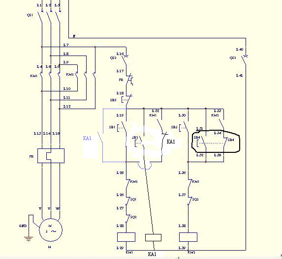

只改KM1,大家看下有错误吗?
