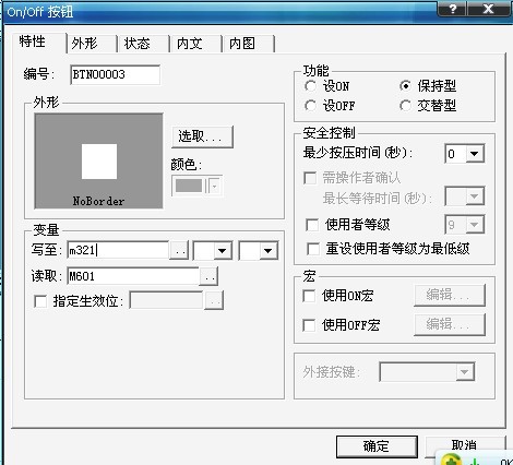

下图的写至 读取 是什么意思

下图的写至 读取 是什么意思

这是编写触摸屏的软件

按钮的设定

按钮设置

按钮的设置为,搞什么名堂吗

读取位原件,假如M1控制M10你要知道M10是否接通那么就读取M10明白不,这个应该是海泰克的触摸屏
