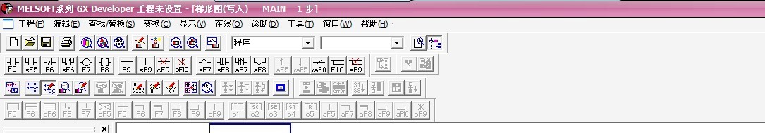

如上图所示,我想用仿真软件对GX7里面所写的程序进行软件仿真, 但是,我找不到是需要怎么按出来
在仿真软件上的安装要求是这样写的, 而且软件是在工控下载的,但是我曾经尝试了很多种方法,所以的按键都试过了,就是没有发现可以使用软件仿真的,各位大哥大姐可以帮帮忙么。

GX Simulator-6仿真软件装了吗?

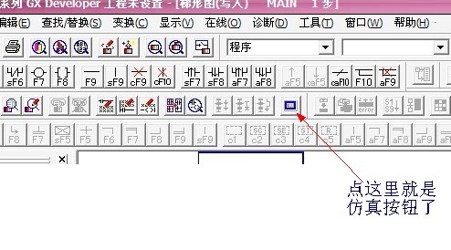

如果你装好了GX Simulator-6,你就点击我上传图片里的按钮就行了

在菜单栏里面也有相应的命令,

仿真软件不能对FX3U系列仿真。

发表于: 2011-07-17 21:19
我是安装了的啊
jiesiliu10
查看jiesiliu10的
发表于: 2011-07-17 21:22
当我如楼上那样点击那个按钮的时候
出现下图的错误

版本不匹配。

装过另一个版 编程软件试试

仿真按钮在最右边
