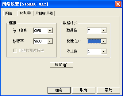

CPM2A与电脑连上过一次,后来怎么连都连不上,自动也无法链接,不知道怎么回事,那些大虾帮忙解决下。设置都没问题的,我怀疑是不是我的串口不好。

正解,看下你自己用的是COM几, 一般改着端口就行了 ,其他可以不用改变

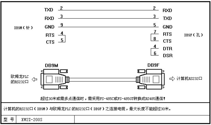

【设置都没问题的】是不是USB-CIF02数据线,如果是这样就是USB数据线不稳定,上载相对来说要好一点,特别是当把程序编好或修改了后有时根本就不能下载,自己做一条串口的数据线就没有这个现象了,并且上载、下载都很流畅。

楼上的朋友你是怎么做这跟数据线的?

按图连接就可以了,母头7-8可以不连http://www.ymmfa.com/read-gktid-105441.html

2楼的,我的com是com1,数据格式中间的那一位选不出来就空着,我同事也是这样的设置,我们用的是同一个线,他那边可以 我这边就是连不上。
