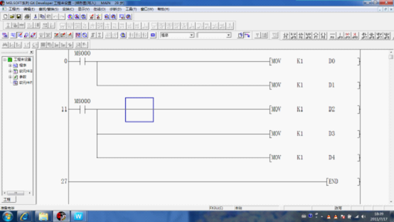

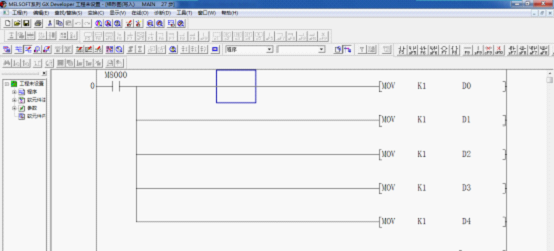

发表于: 2011-07-17 18:40
这是你的程序后面一部分超出了最大的显示范围。你把后面一体的程序分开它就可以。
例如:图一,看不到END
