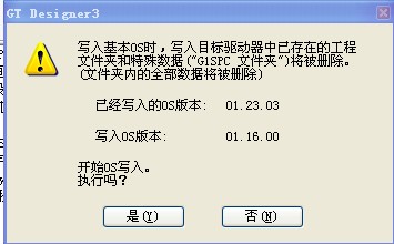

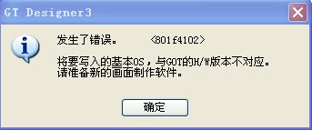

大家好,我又买了个新的三菱触摸屏,型号是:GT1020-LBL-C,连接方式如下:PC---GT1020的是RS232的线,PLC--GT1020的RS-422,接通后,屏显示是:请安装基本OS,我就用软件一搞,不行,如下图所示:
明明上面又说有OS,可就是安装不进去,请大家帮忙解决一下,谢谢

这个真不知道,用GT DESIGNER2版本的不行吗,我就用这个直接通讯,也没提示安装什么OS。

你首先什么画面都不要做建立型号
空上传OS到屏里
关闭
然后再打开新建文件做画
面传上去,不要选择OS了
否则就不行

看图只能选择一次OS,也就是首次

你还没有写入基本OS  这个就是你看到灰色的  Boot OS  ,每一个新屏都要先安装基本的OS,而且注意你用不同版本的软件是不能些进去的,用GT3就不能写到GT2安装基本OS的屏,要重新安装,你要选 装  BOOT OS  就能够解决,就像你的电脑没有软件一样的道理。

问题已经解决了,谢谢各位的帮助,原来是在基本功能里,不要选择基本OS,就可以写入了.

GT1020,1030出货时已安装了基本OS
从图中可以看出比你现在想安装的版本要高,所以是安装不进去的。

是的,我也问了原来是软件版本低了。
