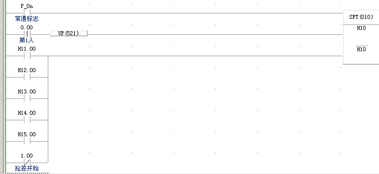

自己编写,值得一看,不同于书本上的例子。

楼主用的什么PLC

OMRON CPM2AH

如果有立即刷新指令就完美了 想想啊 既然是抢答如果两人的抢答间隔小于一个扫描周期 怎么办

这个小程序,扫描周期1MS左右,基本不影响。立即刷新需用在CJ1上。这个PLC不支持。基本没什么影响。但是你的说法是正确的。

呵呵 我用CP1L 仿真过 100MS误差 ........... 仿真比较慢

这个可不只1MS的误差,如需做到精确,的确得用即时刷新。不过楼主的PLC程序好长。我来一个。
写了一个人的抢答,其它的类似稍作修改
