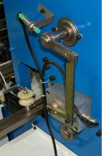

这是制袋机上用的张力检测装置,我现在不明白他是什么样的传感器(三线的),哪有卖

发表于: 2011-07-15 12:31
接近开关吧

发表于: 2011-07-15 12:48
下边那个

发表于: 2011-07-15 12:49
做工不是很好,感应器一定要两枚螺丝锁住,否则售后服务一次成亏大了

发表于: 2011-07-15 13:04
是接近开关了

发表于: 2011-07-15 13:45
是压力传感器,把张力转换成模拟量,再送给控制器

发表于: 2011-07-15 13:55
里面像个电位器

发表于: 2011-07-15 14:21
压力传感器,输出模拟量

发表于: 2011-07-15 15:13
是下面的,它只是一偏转角度较少的电位器。

发表于: 2011-07-15 15:29
偏移角度电位器。

发表于: 2011-07-15 15:45
只是一个简单的电位器原理的压力传感器
