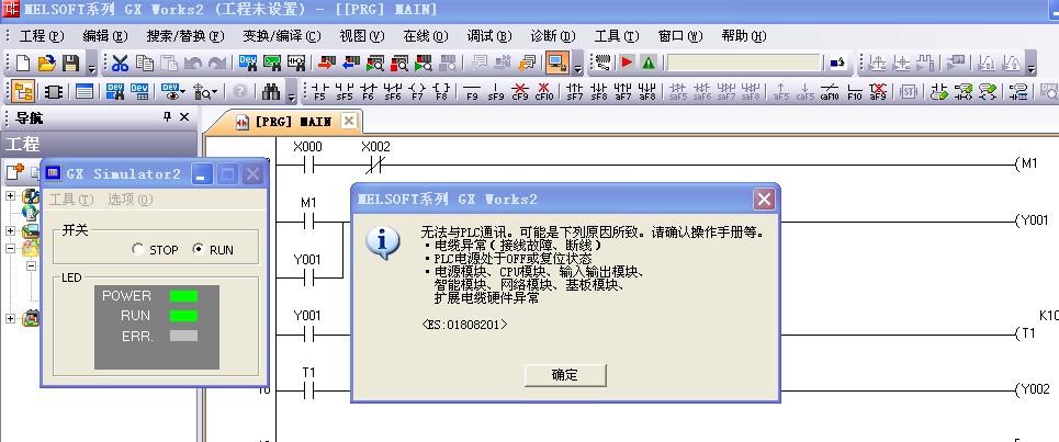

软元件不能强制取反.以前用的那版本不用接PLC 也能使用,现在为什么不行了.

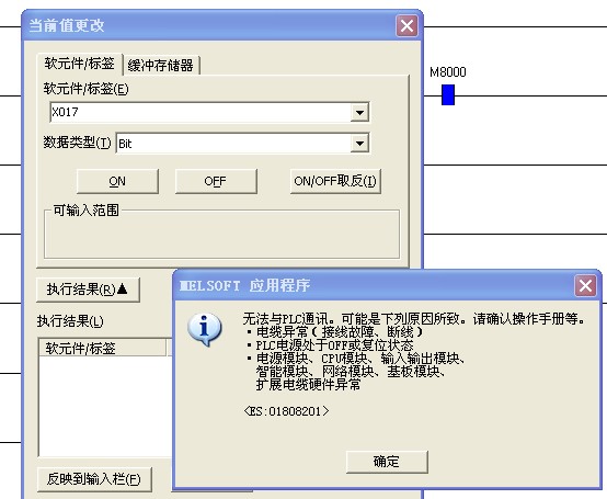

可以的,强制取反这能操作X Y ,要在强制I/O 取反,不能够在软软件改变上面改。

我怎么强制ON/OFF的时候,页面弹出

你的是当前值更改,X Y 在GX work2 不是在当前值改变的,要在强制 I O

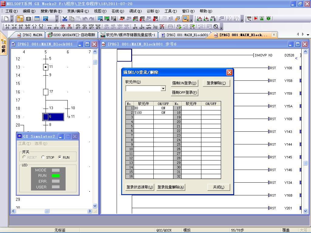

我这调试菜单里面强制 I/O是透明的,不能点击的.我就纳闷了.这怎么模拟呀.

看图,在模拟之后的才能够强制I/O的

我也是模拟之后呀,但还是不能点击强制这一功能呢.真是斜门了.明天重新下载重新安装,换一换试试.
