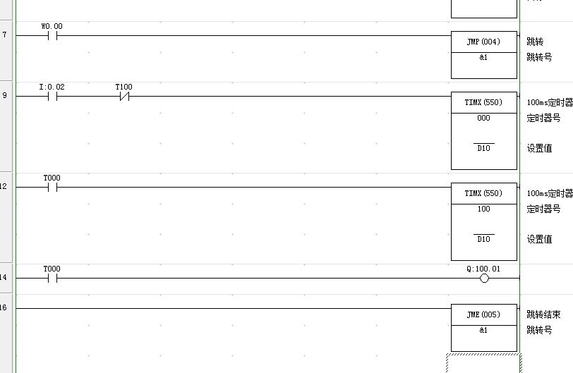

如题,我记得三菱的PLC直接在编程软件左母线左侧双击就可以直接输入跳转编号,怎么欧姆龙就不可以,高手支支招,不胜感谢!

请参考上图,欧姆龙跟三菱的不一样

多谢大侠提示,原来OMRON的跳转是当JMP(04)执行条件为OFF时候直接跳到转编号相同的JME(05),并执行其后面的程序,而三菱的CJ执行条件为ON时候,程序跳到母线左侧对应的指针,并执行后面的程序,三菱的CJ没有对应的结束指令,欧姆龙的JMP和JME配套使用
