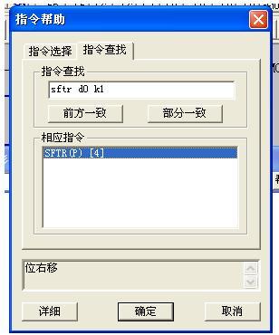

请问SFTR指令怎么用

你的指令输入格式不对,这样的SFTR XOOO MO K10 K4 。
我是要把D0的数据往右移一位,请问这位老师这得怎么写?

向右移位指令

ROR D0 K1最好用脉冲形式:RORP D0 K1
ROR循环右移指令数据不会丢失,而SFTR位右移指令被移出去的数据会丢失。。。

X0,X1,X2,X3移入M9-M0的高端,移入M9-M6的位置,M9-M0向右移4位,M3-M0 4位自动溢出
