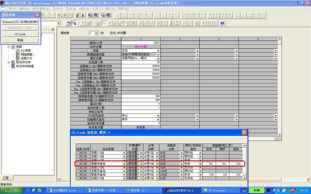

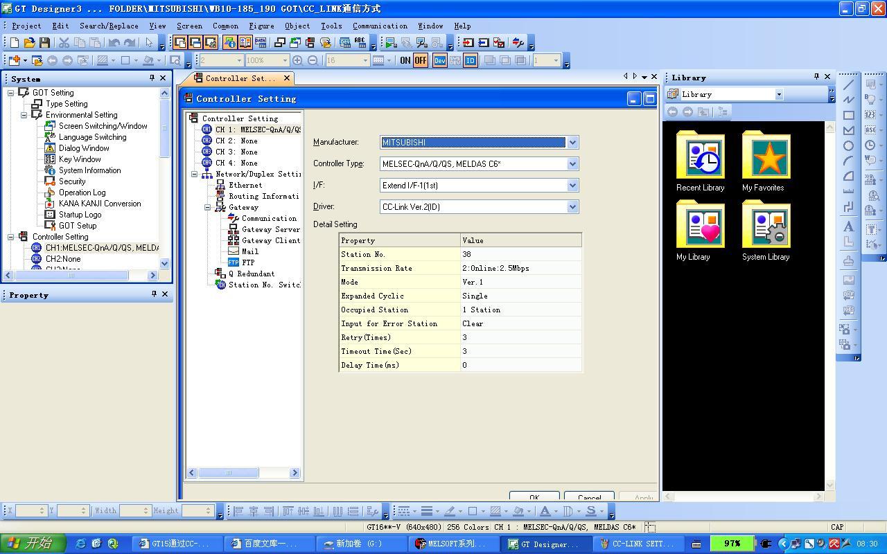

有哪位高手能指教一下GT15用过CC-Link与Q02h通信该怎么设置呀?有没有实例可以共享一下呀?或者发一个设置步骤把,尽量详细点?
774786582@qq.com
,小弟在此谢过了。很急呀。

这个是我们工厂现场的一个实例,自己看看吧

你是把CC-Link设为主站,我最头疼的是站信息的设置,该怎么设置呀?我的配置是Q02hcpu、Q62DAN、Q64AD-GH、QX40、QX40、QY10、QY10、QJ61BT11N。麻烦帮忙设置一下好吗?把图片给我,谢谢啦!

直接照我发的图设置就没问题啊,如果没有其他的站,你可以把GOT的38号站改为1号站就可以了。
