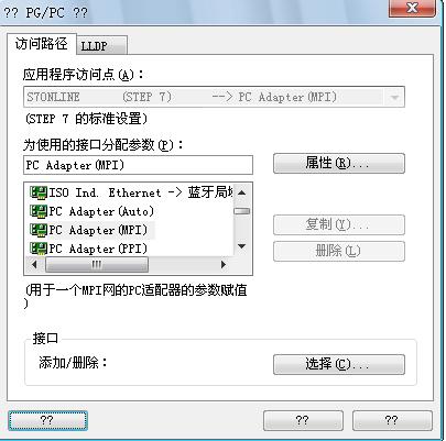

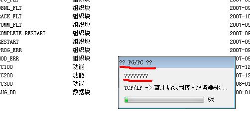

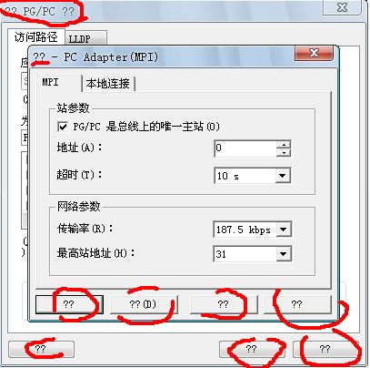

1楼  发表于: 2011-07-14 17:01
还有,我装上Step 7 V5.5 CN后,PC/PG接口设置怎么都显示为"?"了啊?怎么解决啊?

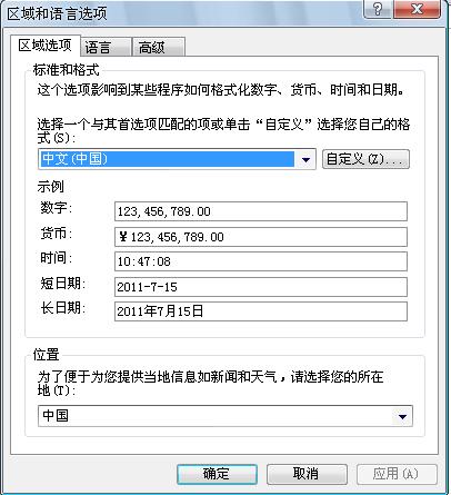

5楼  发表于: 2011-07-15 10:48
引用第4楼lovefeyer于2011-07-15 08:45发表的  :
楼主系统有问题吧,貌似我这里也有一台电脑这样,后来重做系统就好了。现在网上的那些系统,尤其是那些所谓精简过的,基本上都不能做工控的人使用,建议一定要使用无精简的系统。
显示问号的问题我已经解决了。是系统语言设置的问题,我把之前的“英文(美国)”改为“中文(中国)”就好了。
