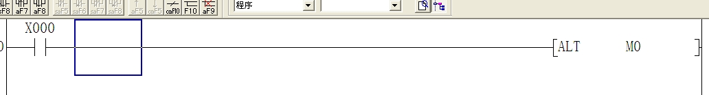

如题,找了好半天就是没有看到交替输出指令是哪个,郁闷三菱转过来还是不太熟呀!

比方说w0.00,按一下按钮有输出,再按一下按钮又没有输出。再按一下又有。就是这样交替输出的

恩,还是要自己组合出来的。怪不得找不到的。谢谢版主了

在三菱里面就有直接的指令

欧姆龙里面应该是没有,自己做一段来实现就可以。4楼。

欧姆龙没有交替输出指令
你可以用KEEP这条指令完成

是三菱的ALT指令,欧姆龙的没有这指令的

要自己编一小段程序实现
