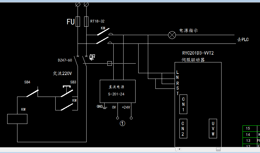

新画的电气原理图 大家帮忙找找问题

新画的图不是很清楚,你可考虑用屏幕截图将你画的图传上来给大伙看看。

路过,何不将图纸整体放上来

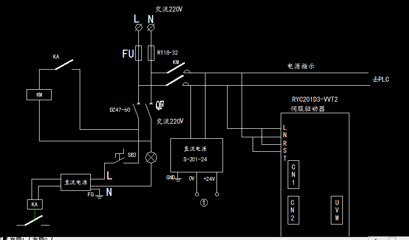

伺服放大器主回路侧好像不对的

图纸整体观比较欠缺,不够美观。画得多了就好了。说实话我对用CAD画电路图比较抵触,也不太喜欢用。

太乱了,分不清主次

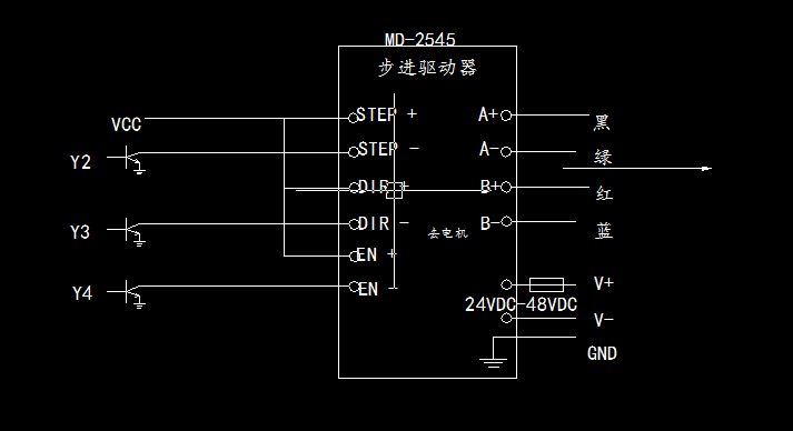

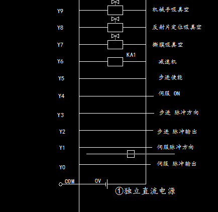

不知楼主用的是松下的PLC还是基恩士的PLC,有一个Y9出现,其他的PLC是没这个点的。

这种画法,画几张是可以的,画几百张就乱了

看看日本人做得A4电路图吧,几百张图,接线只要大街上找个不傻的人都能接
那标注,那作图的逻辑关系,想错都难

CAD 画电路图,最大得一个优势是可以1;1仿真电器元件位置图,当然一般企业是不管的,什么地方都可以放,只要方的下
