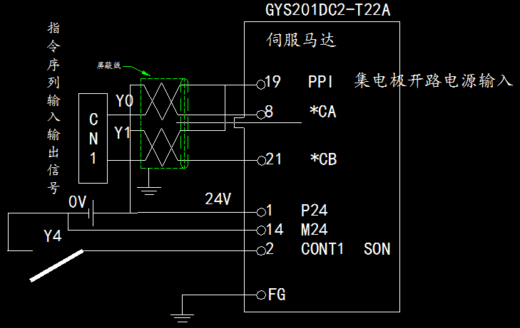

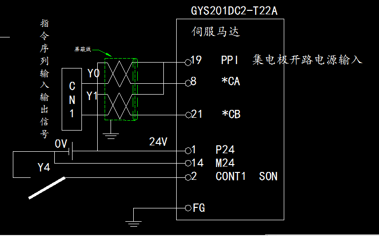

谁用过富士伺服电机 大家来看下驱动器接线是否接错了,差点烧了!!!

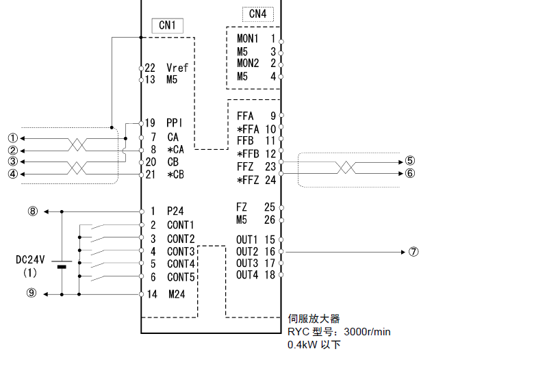

1,14接24V.1是+,8和21分别是脉冲和方向,PLC端看是是选择阳极输出还是阴极输出,如是阴极输出,7和20接24V
7和20需要接吗?

7接24V ,8接PLC,20接24V,21接PLC,PLC的COM接24VGND,这样才是一个回路
这个你能够肯定吗?PPI不是已经接了+24V吗!!

肯定,PPI是什么?西门子的PPI协议?
图里有啊!是集电极开路公共输入端。你的QQ号是多少?

19不接,控制器是不PLC?PLC输出的COM是不是0V?
