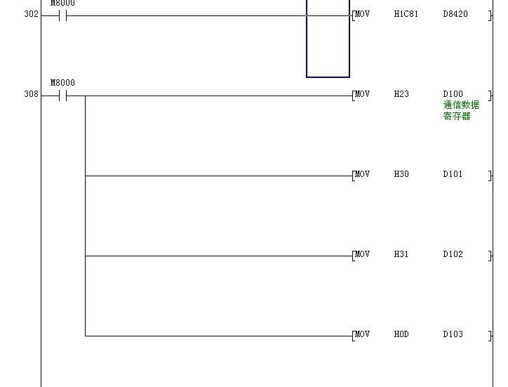

寻求帮助 我用FX3URS485BD可以通讯 为什么用FX3URS485ADP却怎么也通讯不上 我已经设置通道2了 为什么了 求帮助

你是用在触摸屏通信吗,你不勾通道2试一下

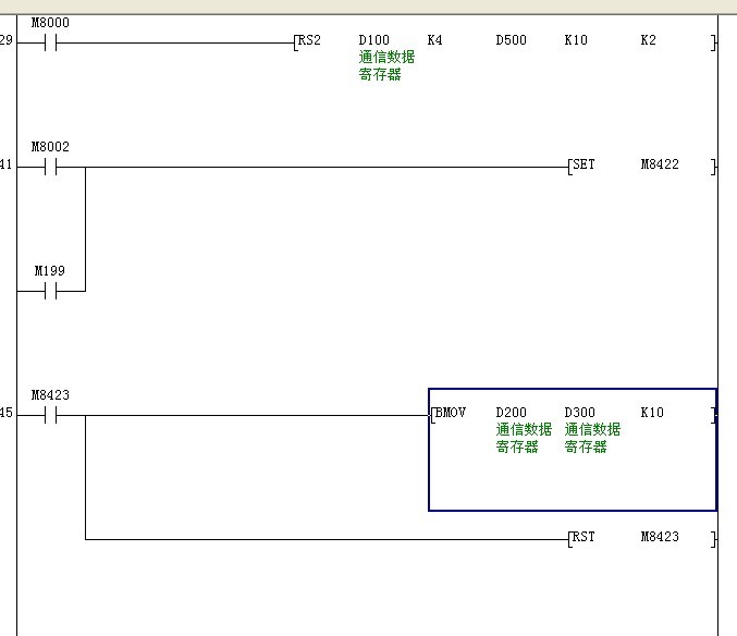

指令用RS2

大家帮忙看看 我通讯RS485BD是没有问题了 可是RS485ADP就是通讯不上 请问有没有人RS485BD RS485ADP 一起使用的
