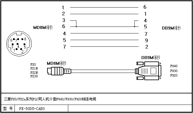

找到一个F940GOT-BWD-C触摸屏和一个FX1S-30MR PLC用来学习,想做一条连接线,那位高手有此连接线的图请给一个。先谢谢了!

谢谢版主!我照此图做了一根,可是连接一上!请问一下,图上的圆插孔的排列,是对着插头还是对着PLC的插孔来看的?

请问要买什么型号的线才能用?
