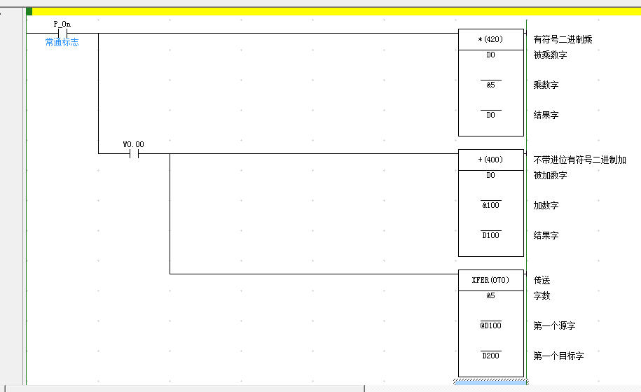

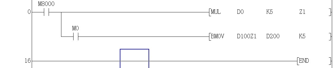

怎样用OMRON的程序写这个程序,谢谢高手们指点!

请高手们指点,用CP1E系列的改!谢谢!

cvlsam
富士低压,POD(觸摸屏),PLC专卖
3 篇
6678 个
38490 点
21183 分
在线时间: 9936(小时)
2006-09-13
2026-05-16
查看cvlsam的
发表于: 2011-07-13 10:41
下载积分:+2(kissa) 热心助人
下载积分:+3(lingyuan998) 热心助人
lingyuan998
150 个
273 点
1900 分
在线时间: 149(小时)
2009-03-08
2026-05-13
查看lingyuan998的
发表于: 2011-07-13 14:51
谢谢楼主回复,我试试看,万分感谢!

3楼正解
