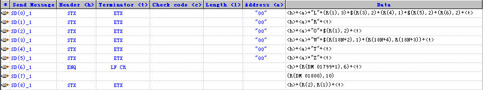

描述:PLC程序
描述:协议宏序列
描述:协议宏详细
三菱变频器 E540
现在通讯设置没有问题(9600 E 2) 但是问题是 传送的数据不连续(有时候会连续) 造成变频器没有响应

Length: 0010, Data: 05 30 31 46 41 31 30 32 37 42  这样的数据时正确的 变频器能有响应 也就是10位的数据要一起发送才可以的
现在的问题就是有时候是连续的 有时候不是 不知问题所在

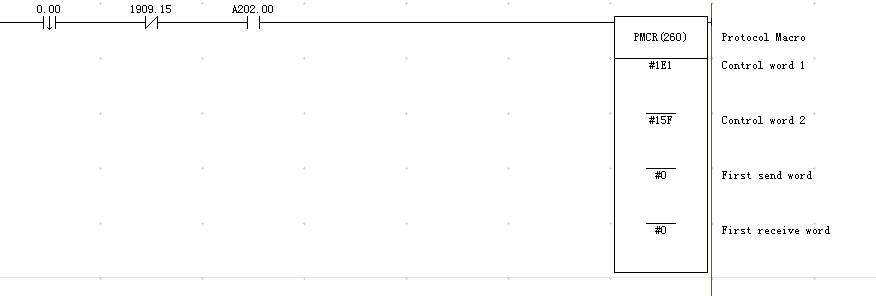

PLC程序只有两段 一段是数据传送到数据区 第二段入附图所示
不知是不是每一次通讯完成后都要清空一下SCU呢???(注 对协议宏和该模块还不是很了解 所以有此想法 )
附图 PLC程序 和 协议宏
期待高人出现

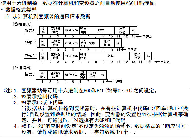

不管谁对谁错,首先你要弄清什么是“协议”。搞通信你必须按照对方的协议给它数据,对方才会理会你。
按你的数据分析,你给对方的指令是“FA ”运行指令。。。。。。
你试试发以下这组数据给变频器,如果变频器设置是对的话,RUN的灯就会闪动:
05 30 31 46 41 31 30  32 37 42 0D
