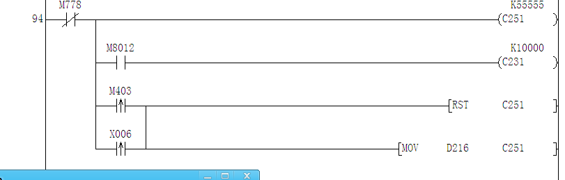

LDI M778
OUT C251 K55555
MPS
AND M8012
OUT C231 K10000
MPP
LDP M403
ORP X06
ANB
RST C251
MOV D216 C251如何转换成台达程序

我的台达PLC为DVP-14ES

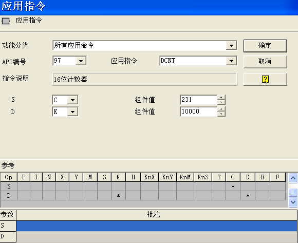

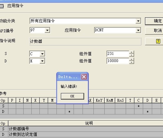

OUT C251 K55555
MPS
AND M8012
OUT C231 K10000
上面的没法转呀,台达OUT指令没有C251. C231的呀,麻烦老大改一下

你那个是怎么输入的?
