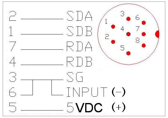

大家好,买了个二手的屏GT1020-LBD2-C,下载下来的资料和这不一样,PLC和屏的连接是RS-422的,可是我这个屏的连接方式是RS-232的,在网上买了线,型号是:GT10-C30R4-8P,上面写着连接图:黑---SDA,棕---SDB,橙---RDB,黄----RDA,红-----+5V,绿------SG,小弟我无从入手,希望各位老大支持一下,告诉我怎么接,屏上面的这样的:SD,RD,ER,DR,SG,RS,CS,NC,NC,这和资料上的完全不一致,到底那条线接那里呢?谢谢各位,请告诉我呀555555555555555555555555555

1楼  发表于: 2011-07-12 10:44
RS422标准按这个图,多用于连接FX系列PLC
特别注意,现在的连接线都是国产的,每一批线芯的颜色不一样,你不要管什么色。要测量一下对应的针脚号再去连接

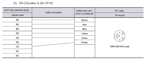

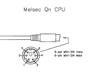

RS232标准一般用于连接Q系列PLC,我记得连接方式与Q系列编程电缆一样

2楼  发表于: 2011-07-12 12:13
GOT...............................................................PLC
SD....................................................................1
RD....................................................................2
ER.....................................................................5
DR....................................................................6
SG.....................................................................3
daizhi
一师一地一时一法
发帖数量: 1470 个
工控威望: 1376 点
下载积分: 3901 分
在线时间: 2976(小时)
注册时间: 2007-05-31
最后登录: 2023-11-27
查看daizhi的 主题 / 回贴
3楼  发表于: 2011-07-12 12:17
手册上的

5楼  发表于: 2011-07-31 00:48
6PIN和计算机232九针口的连接线怎么接?
