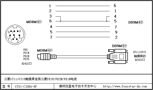

大家好,买了个二手的屏GT1020-LBD2-C,下载下来的资料和这不一样,PLC和屏的连接是RS-422的,可是我这个屏的连接方式是RS-232的,在网上买了线,型号是:GT10-C30R4-8P,上面写着连接图:黑---SDA,棕---SDB,橙---RDB,黄----RDA,红-----+5V,绿------SG,小弟我无从入手,希望各位老大支持一下,告诉我怎么接,屏上面的这样的:SD,RD,ER,DR,SG,RS,CS,NC,NC,这和资料上的完全不一致,到底那条线接那里呢?谢谢各位,请告诉我呀555555555555555555555555555

你要的是不是与PLC  FX系列相连接的数据线?如果是,你买错了吧,应该是这个型号GT1030-LBD-C

1020,1030的接线 不要看下载资料和手册上的
因为这些线全是国产的 每批线做得不一样  所以要按给你线的人的说明
比如我们家卖的这种屏,每个配的线里都会有一个说明
