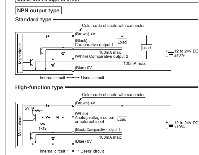

公司要用CKD PPX-R01N-8M 压力传感器,其中有四根线,分别是一根棕色,一根黑色,一根白色.一根蓝色.问下大家如何接线.
说是棕色接正,蓝色接负;黑色白色其中是长开长闭,谁能帮忙说明一下.谢谢了

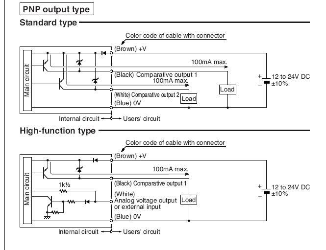

这是其中两种接线方式

你不是有接线图吗?标准模式下有两组输出,黑白线分别各是一路输出,不是常开与常闭。

2楼说的对,棕色电源正,蓝色电源负,黑白分别是常开与常闭控制线。PNP型输出为正,NPN型输出为负。
