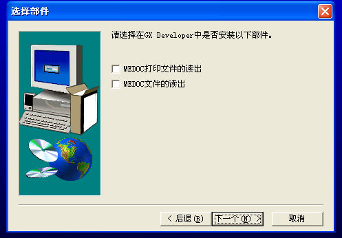

安装到这一步就不动了。刚才安装好了,结果被我误删了,后来就安装不起了。
下载积分:+1(zyfzxh) 註冊表清理后再試

7。08版本

注册表在哪里清理

如果你只安装 GX Developer这软件,你可以删除C:\MELSEC这个文件夹

删除C:\MELSEC这个文件夹后,还是一样的不行

用360的 注册表瘦身哈
要不就打开
开始 运行 输入 REGEDIT 点确定打开注册表手动寻找以下键值
HKEY_LOCAL_MACHINE\SOFTWARE\MITSUBISHI
这个就是列

按月泽的方法已经解决,再次表示感谢。
