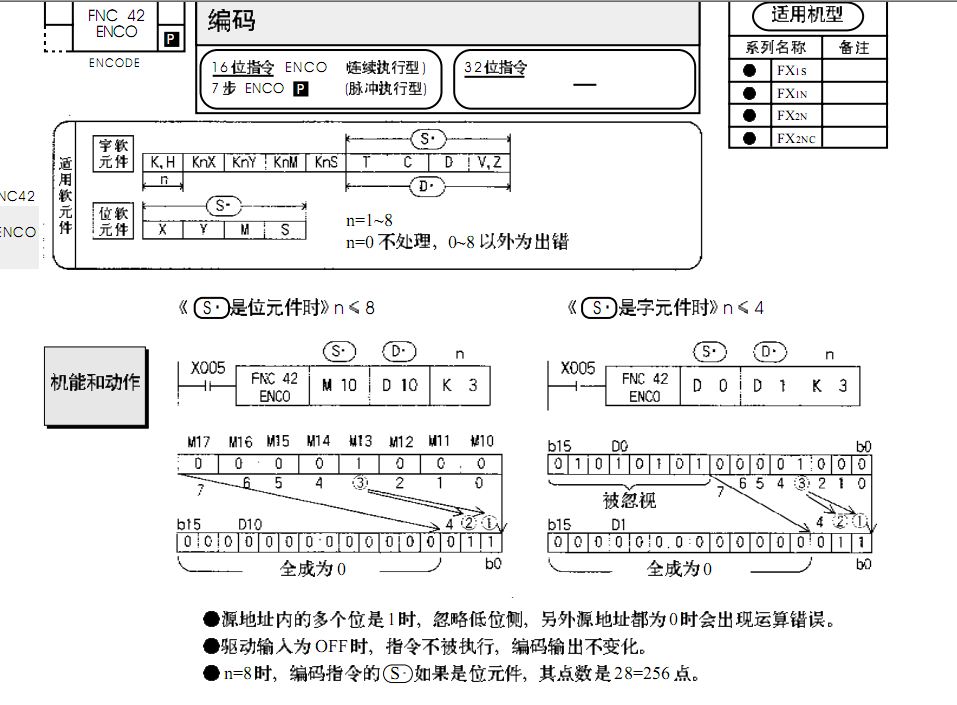

[ENCO D0 D0 K3]中的K3是表示译码位数吗,如果是K4 ,或K5、K6又代表什么,请各位大哥指点指点,谢谢!

ENCO是编码指令,当源地址为字元件时,最大为K4,因为2的4次方为16,正好是一个字长

谢谢了,基本了解了
