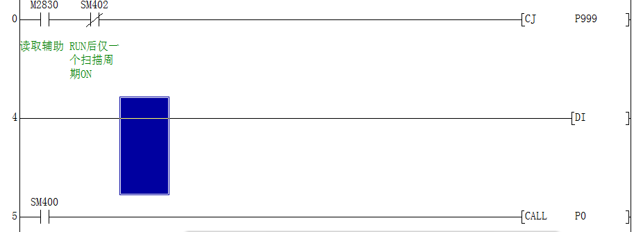

本人刚接触设备电气方面,因为到设备部门工作,现在有关PLC基础知识还停留在上学时候学习的基础上,刚进设备部门就接触到了用三菱PLC方面的设备项目,看设备PLC梯形图基本看不懂,因为原来学校里学习的基本上是输入是X触点,输出是Y触点,然后看下电气原理图看下那些输入和输出点都是接些什么开关,但现在的图里基本上都是什么M元软件作为输入,难以理解。
刚来,请各位大侠多多照顾。在公司里问人家都不肯指点,还笑话。
先上个我现在看的个图,哪位高手先指导下!M2830是啥意思啊,那些MOV后面又是什么意思? 程序起始句
其中一个输送数据的

Q系列的PLC吧 K4Y300指的是 Y00起的16个Y  打U\G的指的相应模块里的缓存号

恩,我查了下Q系列的用户手册,说SM是特殊继电器,“RUN后仅一个扫描周期接通”的意思是什么?是不是在开机的那个不执行程序的扫描周期里接通?
