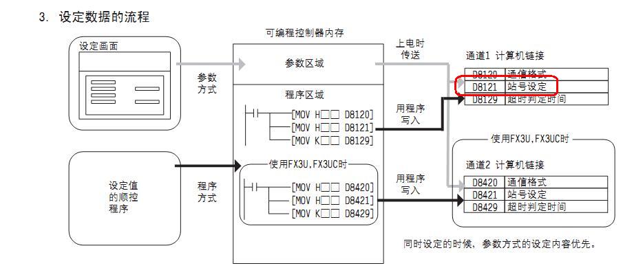

我只连接了一台PLC 是不是发送指令的站号就是01啊?还是有什么方法得到站号呢?

485通讯的时候是在程序里设置站号的
我是通过labview建立电脑与PLC的连接的,没有设置站号的程序,而是发送指令来读取PLC里的值,三菱协议是搞懂了,可是站号不知道应该是多少

2楼  发表于: 2011-07-08 16:09
D8121:
这个我知道,可是怎么用计算机发送设定的指令?或者发送什么来设置站号?

5楼  发表于: 2011-07-09 14:48
引用第2楼sjm213于2011-07-08 16:09发表的  :
D8121:
[attachment=65225]
直接改写地址 8121 就可
