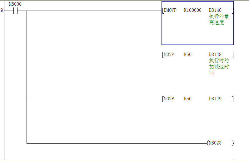

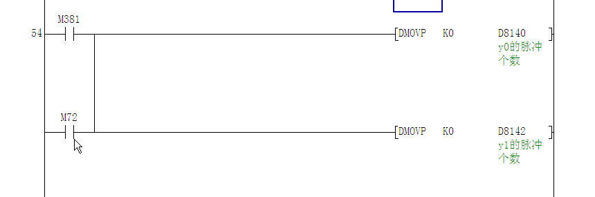

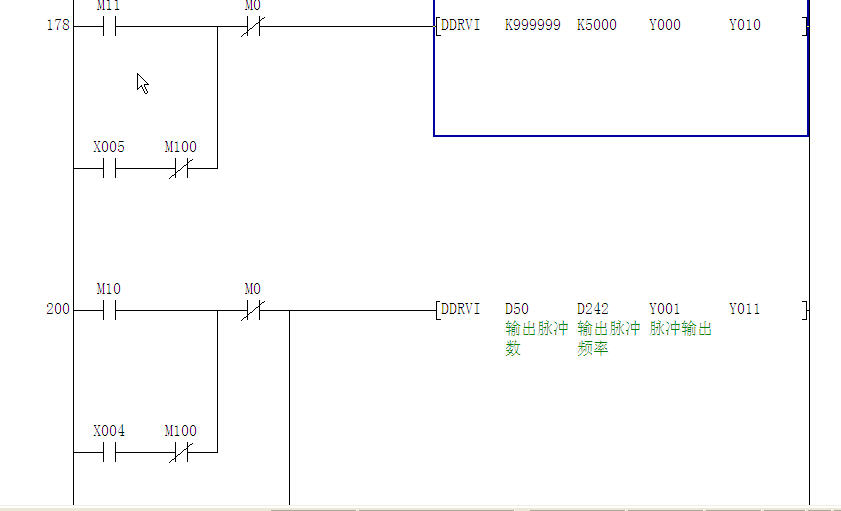

我昨天修了一台机子,竞用的FX1S-10MR的PLC控制伺服电机正反转,COM0,Y0控制正转,COM1,Y1反转,这四条线接伺服驱动器的一个插头,怎么回事呢!如果伺服电机不要调速,用MR的可否?

程序附图!

发表于: 2011-07-08 08:30
PLC改装过的,把Y0,Y1改成晶体管的

发表于: 2011-07-08 13:17
2个可能!
一是继电器改过的!
二是外壳换过的!

发表于: 2011-07-08 18:28
可能是用触点来控制的,不带调速!

发表于: 2011-07-08 20:38
PLC改装过的,Y0,Y1改成晶体管的啦.

发表于: 2011-07-09 15:45
从程序上看用的应是相对定位控制,这个PLC应该输出改过为晶体管的,不然无法驱动
