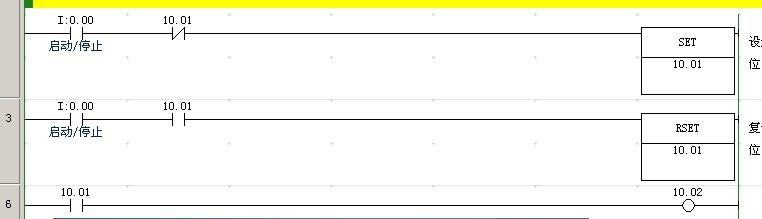

就是一个点动型按钮, 按一下指示灯亮, 再按一下指示灯灭 ~~~

引用楼主chen123fy于2011-07-05 19:29发表的 用一个点动按钮开关怎么实现开和关的功能,除了用计数器还有更方便的办法么 :
你说的是传统电路还是PLC电路?

如果是用PLC,带有ALT指令的PLC就很方便;如果是用继电器控制就比较麻烦.

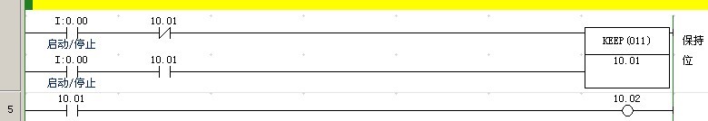

    想到和两种

    也可以用数据处理的方式

    哦 把我上面的I0.00改成上升沿微分

    西门子的用异或,三菱用alt

    大家都是人才啊,不辞辛苦来讨论用PLC,楼主难道就不可以换成选择开关,自锁开关?或者楼主故意调戏大家的感情罢了

    如果用PLC控制,会有很多方法实现,具体根据个人的理解和爱好,达到目的就行。

    取反即可
