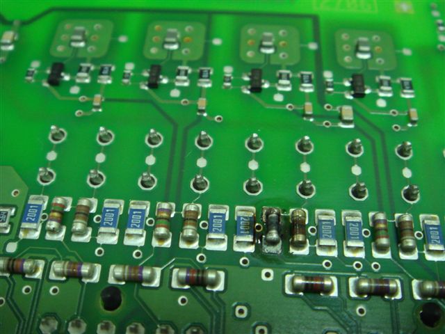

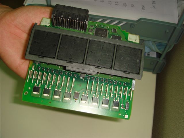

输入的显示值不准确,拆下模块检查:
25欧姆无引线电阻烧毁了。
大家觉得会是什么原因呢?
我是觉得这个电阻功率太小了,不可靠,设计上有问题 ,起码得1/4W的。

不可能设计问题,估计可能接错线了

引用楼主huyou于2011-07-05 13:59发表的 6ES7-331模拟量输入模块损坏 :
[attachment=64991]
输入的显示值不准确,拆下模块检查:
  [attachment=64992]
25欧姆无引线电阻烧毁了。
要是电阻功率小了,怎么就只烧它一路呢?

外部问题,绝对不是设计问题

设计问题?估计SIEMENS公司不会犯这么低级的错误,出现这种情况一般情况下是接错线造成的,瞬间通过高电压、大电流将此电阻烧毁的,楼主可以更换一个电阻试试看,能不能正常工作!
