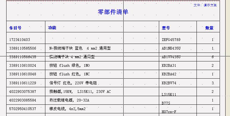

PCschematic automation 更新表单时候弹出这样的错误,是不是我的数据库有问题啊?数据库是原装的啊,该怎么办?求高手帮忙

兄弟谦虚了。不过这个问题在我的稍微研究下大白天下了。原因:drawing header 里描述这行,数据无法指向。解决方法:将描述换成类型或者功能就OK了。聪明吧
