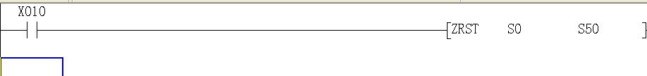

请教:三菱FX1N里怎样再能让状态器S不断电保持。

用zrst复位断电保持的s .
可否举个例
谢谢

楼上的不行,如果停电前没按X10,这些S将保持停电前的状态。
所以X10应该换成M8002
所以X10应该换成M8002
