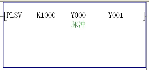

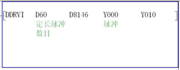

这个是三菱FX1N的程序,我把它转换FX2N提示指令错误,看不懂错在什么地方,请教高手多谢

在工具程序检查提示这两个指令错误

FX2N的plc不支持相对定位的指令

恭喜楼主图上的两条指令FX2N都不支持,不出错那才见鬼了。

请教怎样改一下,或者用什么指令代替 多谢

用plsy或plsr指令
