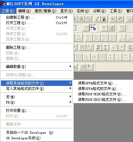

请教为什么用GX DEVELOPER不能打开用SWOPC-FXGP/WIN-C编写的程序

可以打开,不过先要转换.

看这里:

就像二楼台这样操作就得了.呵呵...

o ,还有转换这一说啊,谢谢啊
