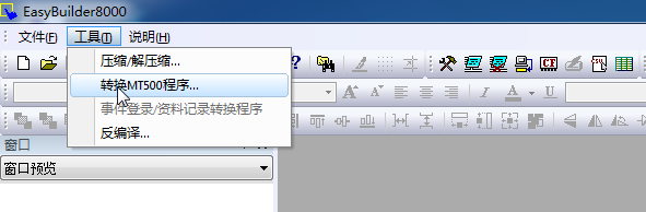

现在想把一个EB500的程序转换成EB8000的,请教各位高手要如何进行?并且要注意哪些地方?谢谢!

发表于: 2011-07-03 12:57

谢谢楼上的朋友。现在我把转换好的程序用建立储存在CF\SD卡与U盘中的下载资料后,然后复制到U盘中,用6100I的屏的USB进行下载。总是说文件错误((PROJECT INCORRECT),那个HISTORY却能下载进去,我都是安照使用说明操作的,为什么会这样?请高手提示一下。
