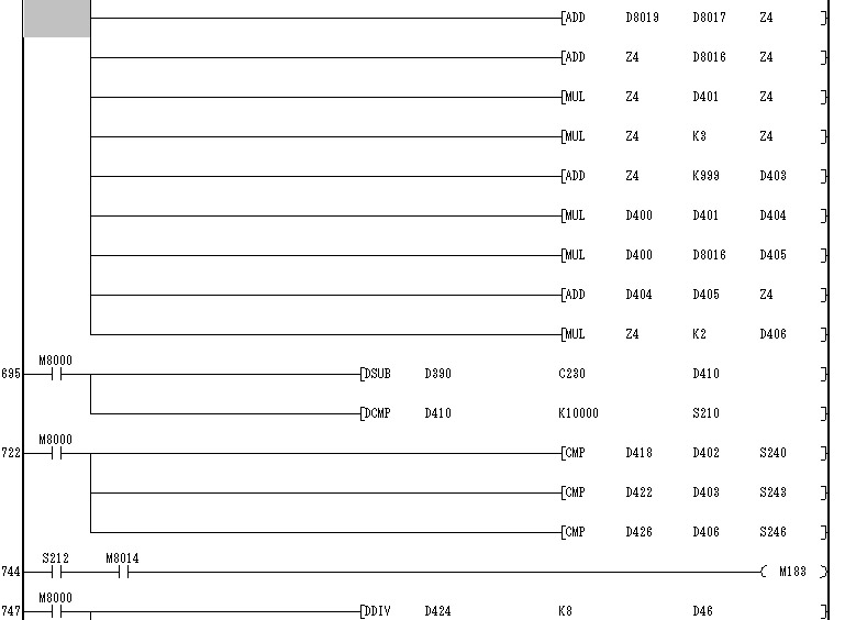

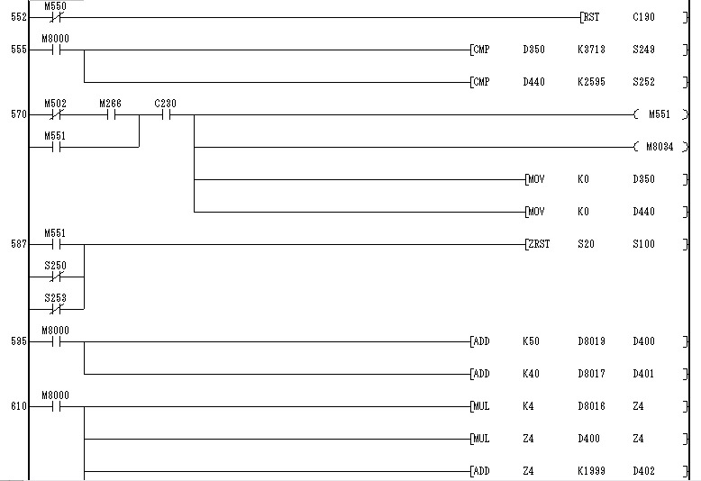

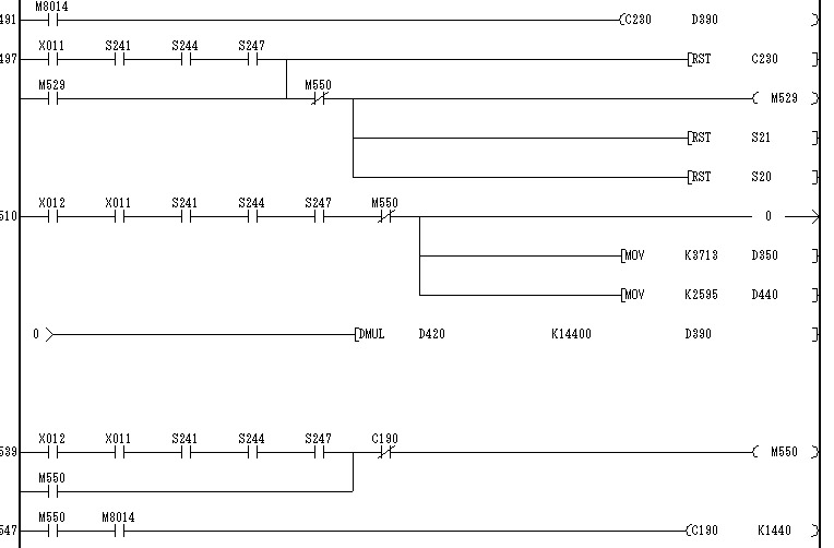

加了这个时间锁,满了一年fx2n就没有任何输出了,请问这个是怎么做到的让所有输出都失效的? 还有我要时间改长点,如何修改?请高人解答,谢谢

做一个时钟电路计数,时间到是用M8034禁止全部输出!

没必要这麽复杂吧,用断电保持计数器,加时间M8014。最后M8034就搞定了

修改M8034就行了 找核心
下载积分:+1(zjhchtfw) M8034是输出禁止

比较D8017 D8016 D8015比较简单
