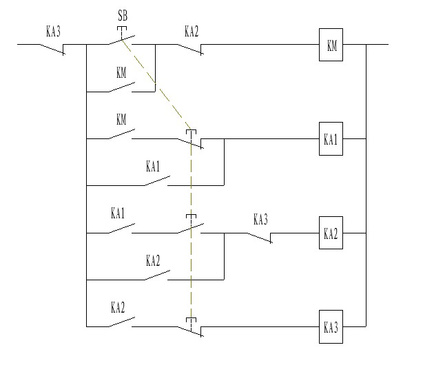

请问,,各位前辈
怎么用一个普通的按钮, 和普通的接触器 继电器实现启停 (按一下是启,再按就是停)电机

1.单按钮起停,在PLC编程里一般用上升沿输入实现;
2.普通的继电器有多普通?只用中间继电器应该是不行的;
3.用时间继电器接线可以实现,要注意按钮按下的时间长短;
4.用计数器可以实现,要注意将其复位为0。
5.自锁按钮算不算“普通”呢?

你是指不用PLC参与吧!那就用带锁的行程开关吧!

普通的按钮, 和普通的接触器继电器实现启停 (按一下是启,再按就是停)
用一个按钮的没见过,
用两个按钮的,就经常使用

用PLC实现比较容易,在本站搜索“单按钮”可以得到至少9种方式

传说是某公司面试的题目,以前有人问过,图也是转的,觉得有趣便收之,没什么实际用处。

用三个继电器和一个按钮和若干的线就可以实现!!

个人认为此图在单按钮控制起动停止控制线路应用中并不合适,单按钮起动停止只适用在远距离一根线控制起动停止,或正转反转中适用.

单控钮起动停止只适用于一根线控制电机正反转或起动停止类控制线路
