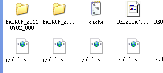

请教:S7300怎么组态ET200M/LINK呀?在S7DATA/GSD文件夹里的许多文件怎么辨别呀?

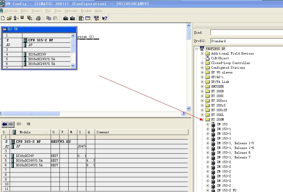

直接在组态画面上打开Profibus-----ET200M展开就有你要的东西了

谢谢!找到了!怎么点击组态呀!点哪个?

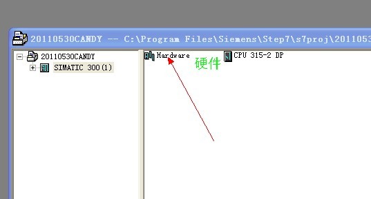

点击站点里的硬件(Hardware)

我找到ET200M了,怎么点上去?

点击组态线条,变为黑色时,将需要组态组件双击或者拖拽到组态线条附近。
