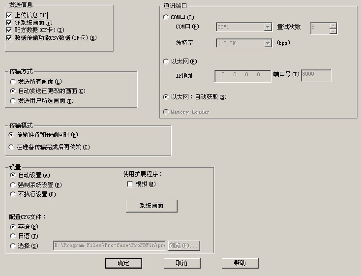

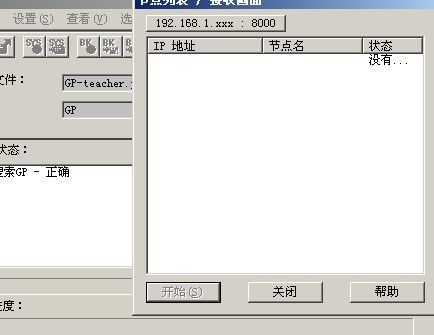

2楼  发表于: 2011-07-01 15:12
描述:传输设置
描述:传输结果
现有pro-face 触摸屏,型号:GP-2500-SC41-24V 怎么样通过RJ45接口下载工程画面出现的问题请各位高手帮我分析下问题出现在哪里;设置如下:
1.PC的IP 手动设置为192.168.1.134子网掩码:255.255.255.0网关:192.168.1.1
2.HMI的MY IP ADDRESS :192.168.123 SUBNET MASK 255.255.255.0 MY PORT NO. :8000
GATEWAY :;192.168.1.1
3.传输设置以太网自动
fuyuesong123
发帖数量: 208 个
工控威望: 371 点

4楼  发表于: 2011-07-02 12:31
引用第2楼fuyuesong123于2011-07-01 15:12发表的 :
3.传输设置以太网自动
1.檢查通訊線
2.手動傳輸(輸入HMI的IP地址)

5楼  发表于: 2011-07-02 15:13
引用第4楼zyfzxh于2011-07-02 12:31发表的  :
1.檢查通訊線
2.手動傳輸(輸入HMI的IP地址)
版主大哥~~我的网线没有问题,我和其他电脑用这根网线连接IP地址是手动输入的IP:192.168.1.123 子网掩码:255.255.255.0
网关:192.168.1.1
用了PING命令 能PING通这台PC,但是我PING 《HMI》却PING不通,请问这是哪里问题
我也按照你说的改成了手动的 输入的HMI的IP 也还是同样的结果~~

9楼  发表于: 2011-07-04 11:01
HMI的地址有问题,少写了个1?

10楼  发表于: 2011-07-04 12:25
引用第5楼fuyuesong123于2011-07-02 15:13发表的 :
网关:192.168.1.1
人機內部也要輸入固定的IP地址,並非在通訊軟體中設置
