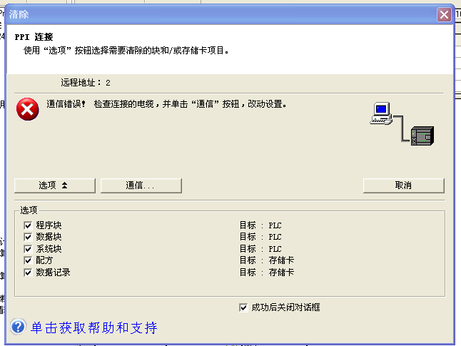

s-200plc忘记密码下载受限了,用 清除功能不知道能不能清除掉,plc能否在正常的上下载程序?
没有用过这个功能,不敢轻易尝试。望有经验的指导一下,这情况该如何解决!

能清除,我试过。

可以的,听说在密码框输入“CLEARPL”也能清除,你是往PLC下载程序,又不怕数据丢失,放心试吧

你那连通讯都不正常

这是通讯错误,不是受限吧,楼主!

3楼4楼说得对,不能通讯哪能谈下一步哦
