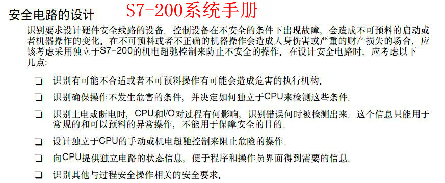

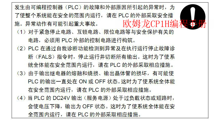

wfb610
629 个
3968 点
20760 分
在线时间: 719(小时)
2009-09-25
2026-02-27
查看wfb610的
发表于: 2011-07-01 12:53
如上图所示,一般PLC的手册上都强调急停电路要独立于PLC的控制系统之外

渤海边
天下大事必作于细
156 个
327 点
2940 分
在线时间: 204(小时)
2010-09-08
2021-05-11
查看渤海边的
发表于: 2011-07-01 18:03
同意楼上说的做法,这样最安全。
hyq
34 个
196 点
770 分
在线时间: 31(小时)
2008-02-10
2021-03-20
查看hyq的
发表于: 2011-07-01 22:01
楼上的说法,是作为保护的安全电路的常识,大家应该多学习一下。
