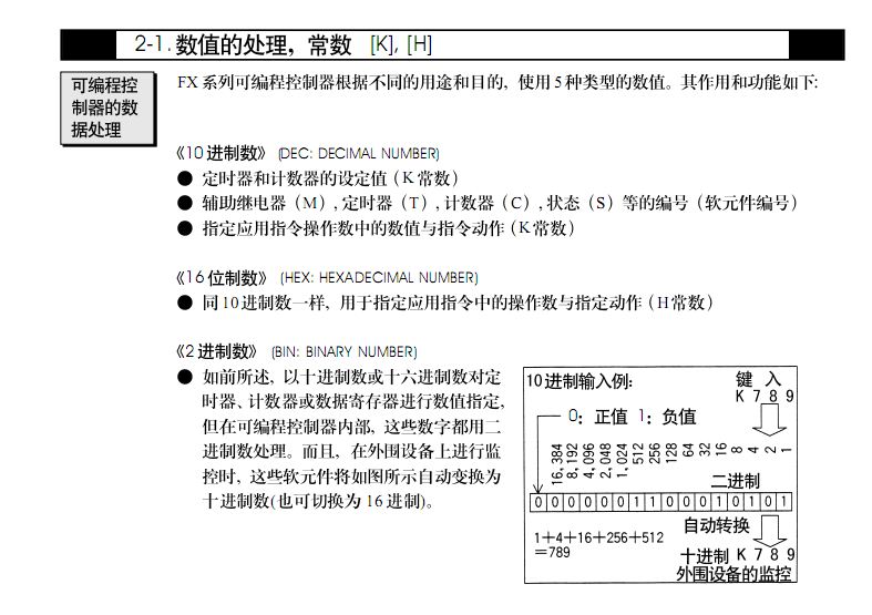

T0是100MS定时器,那么T0 K100是10秒还是166秒,说白了就是PLC时间是按10进制算还是60进制算

是10秒

    100乘以100=10000ms=10秒

    PLC内部都是用二进制数处理的

    K是10进的,H是十六进制的,而T0则是100ms时间继电器

    1秒=1000毫秒,十进制。

    T0是100毫秒定时器,即单位是100毫秒,T0K100即100X100=10000毫秒,即10秒。
    另没有60进制!
