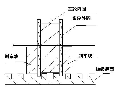

今天去了趟超市,推车上楼时在把车推在自动人行道上就停了,可是在上面想往前推却推不动了,我后拽也拽不动。刚开始还以为是轮子带磁铁了。抬起一边来还是推不动。当时还想怎么轮子也不弄成平面的呢,一使劲不就推上去了吗。回来一路想这个问题,没想通。百度一搜原来是卡在上面的,要不轮子上怎么有个凹槽呢。从中得了一经验,注意细节,才能发现问题。就如我们工作中一样,查问题也要注意细节。
其实车轮是陷入了梯级的槽里,由刹车块接触梯级表面。如图

这个设计是很巧妙的。
其实它推手部分一般设计成可折叠的,工作人员在收集车辆时可以用推车头部直接扣入另一辆车的推手处,就能把车接成长龙,一次推动几十辆车到存放处,很方便。

设计很科学 也很安全 尤其有小朋友坐在上面的时候

呵呵。这样设计为了下楼时不用使劲拉扯嘛。
