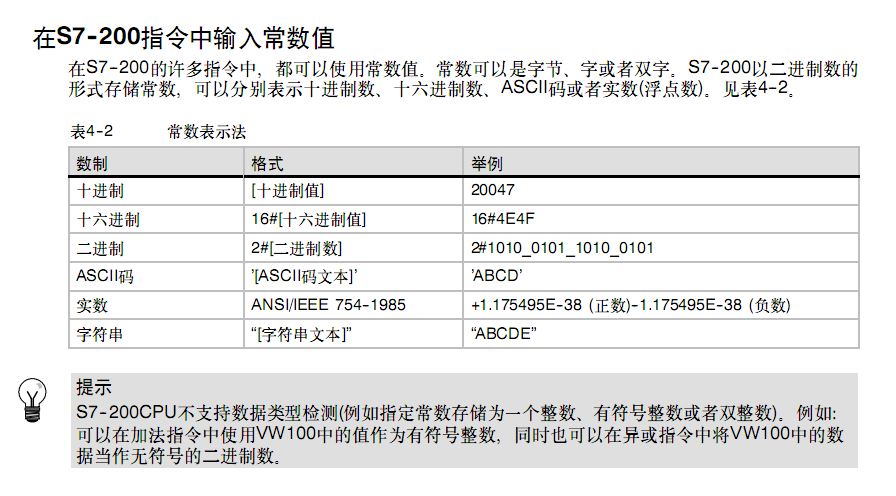

西门子200PLC怎么输入10进制数啊?

16进制是16#,这10进制咋输入的呢?

直接输就好了,不用带前缀

s7-200系统手册上有的
下载积分:+5(汇荣铝业) 太感谢了,手册也没仔细 ..

直接输入数字就可以了

十进制,不就是我们平时用的阿拉伯数字啊!
