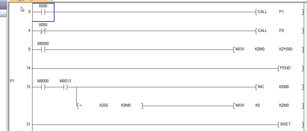

请问各位老师用拜把开关用做手动/自动!在梯形图里如何写啊

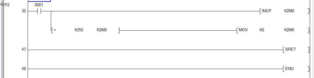

发表于: 2011-06-29 09:51
唉……
手动》》》》子程序1
自动》》》》子程序2
MC/MCR
方法太多了,自己画张流程图都明白了。

发表于: 2011-06-29 10:14
1楼的老师你好!我是自学的很笨!理解能力也差!麻烦你能给写个图吗?谢谢了

发表于: 2011-06-29 10:40
随便写写例子,不要过分在意细节。

发表于: 2011-06-29 21:41
能解说一下吗?谢谢!我还是不明白M8000作用。

发表于: 2011-06-29 22:10
兄弟看FX编程手册撒
M8000是内部特殊继电器,顾名思义M8000肯定是有特定的指定功能撒,意思是说只要PLC RUN M8000就一直为ON,PLC STOP M8000就OFF。明白了吧。

发表于: 2011-06-29 22:26
楼主的意思我们明白了,其实3楼说的深了一些,他只要弄一个简单的他就明白了,我正好有一个简单的程序给楼主看一下,高手就不要看了,以免浪费您的时间。

发表于: 2011-06-29 22:46
自动手动不要相互干拢
