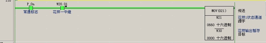

传送指令为什么传送不了

程序错了前面用1秒的指令

谢谢 楼上 查出来了 是因为跳转指令里有子程序
