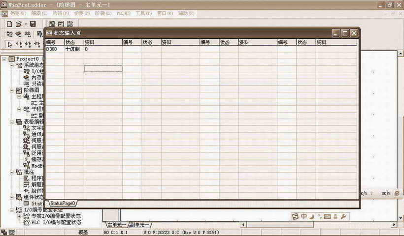

D300 想赋值一个固定的数如300 能否直接在编程软件中的缓存器表格中输入,或者其他方法,,还是在程序中用传送指令
就是想将D300----D310 赋值固定的数。快速方法。
还有关于永宏配方,不太理解

LD M8002
FMOV K300 D300 K11
信捷可以这么定,永宏没用过,应该一样的

在监视页面新建个就可以了

2楼正解 在监视页面

就是想将D300----D310 赋值固定的数。 如:d300 为300 d301为400 d303为350
在监视页面新建个就可以了 直接改参数就可以吗??
[upload=1]

应该这种方式可以
